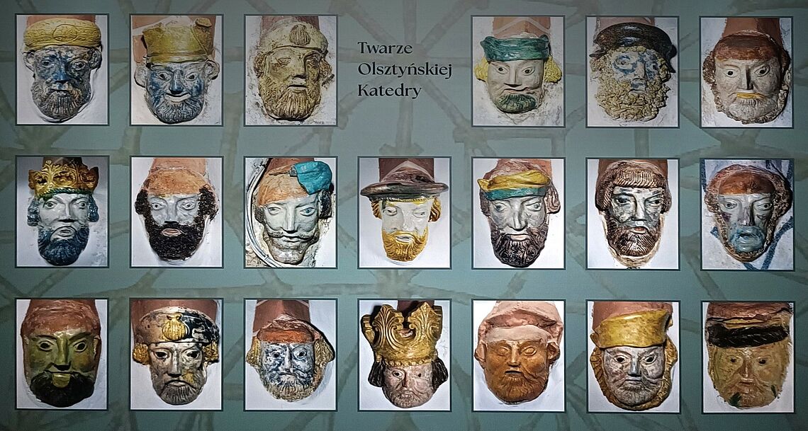

Elementami integralnymi sklepień są wsporniki podtrzymujące żebra i służki sklepienne. W katedrze olsztyńskiej zachował się unikatowy zespół 34 średniowiecznych wsporników sklepiennych oraz 5 wtórnych (prawdopodobnie z XIX w.). Wsporniki te mają jednak formę ukształtowanych w glinie masek ludzkich (męskich), o uproszczonych, lecz zindywidualizowanych rysach twarzy, włosach i nakryciach głów Jak się okazało w trakcie prac pełniły one funkcję wyłącznie dekoracyjną jako elementy nałożone w miejscach konstrukcyjnych oraz zapewne symboliczną. Z uwagi na różnorodne nakrycia głów (korony, mitry, czepce), wskazujące na przedstawienia królów, biskupów oraz prawdopodobnie zwyczajnych mieszczan, można przypuszczać, że stanowią one odzwierciedlenie średniowiecznych warstw społecznych (od najwyższych do najniższych). Wszystkie one łączy jednak wspólne podtrzymywanie sklepienia, które w średniowieczej sztuce miało znaczenie symboliczne.
Maski te – być może w czasie remontu w l. 60. XIX lub w okresie międzywojennym - zostały wtórnie pokryte farbami kryjącymi w sposób mocno uwypuklający rysy twarzy. Po usunięciu przemalowań i oczyszczeniu ukazała się oryginalna powierzchnia ceramiki powleczonej różnobarwnymi szkliwami. Prace polegały więc na uzupełnieniu ubytków ceramiki i szkliwa, stabilizacji osłabionych warstw szkliwa i zabezpieczeniu powierzchni wsporników. W ramach prac restauratorskich przy niektórych maskach odtworzone brakujące fragmenty nakryć głów, włosów i części twarzy (np. czubki nosów). Zespół olsztyńskich wsporników sklepiennych to prawdopodobnie jedyny na Warmii przykład zastosowania szkliwionego detalu w wystroju kościoła, który wymaga dalszych badań naukowych.
